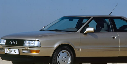

奥迪在40年前推出了100。它是当时世界上最精简的量产轿车,这家德国制造商吹嘘它的Cd值为0.30。没有人知道这意味着什么,我们大多数人仍然不知道。我们只知道越低越好。
