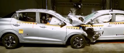

全球NCAP(新车评估计划)决定展示各国之间存在的广泛不同的碰撞标准。为了显示这些明显的差异,该计划将墨西哥市场的现代Grandi10轿车撞到了市场的Accent。
尽管这两款车都是各自市场上最便宜的现代车型,但Accent提供了卓越的安全功能,包括六个标准安全气囊和电子稳定控制(ESC)。至于在拉丁美洲销售的i10,它只有两个正面安全气囊。值得注意的是,Accent实际上是在墨西哥制造的,但墨西哥市场的i10是在制造的。
GlobalNCAP将现代Accent与i10正面碰撞测试进行了正面碰撞测试。两辆车相撞后,该组织对结果进行了分析,以了解乘员的表现如何。可怕的差异实际上是生死攸关的问题。
现代雅绅特为乘员提供了良好的保护,车身外壳呈现出整体稳定的结构。六个安全气囊全部展开,保护车内所有乘客。任何骑在Accent内的人都可能会受轻伤离开。相比之下,i10表现出不稳定的结构;车身外壳弯曲,A柱弯曲,方向盘被推向驾驶员。根据GlobalNCAP的数据,车上只有两个安全气囊,乘员可能会受到严重甚至致命的伤害。因此,下次您在度假时租用基本经济型汽车时,请记住,并非世界上所有的碰撞测试标准都是相同的。
