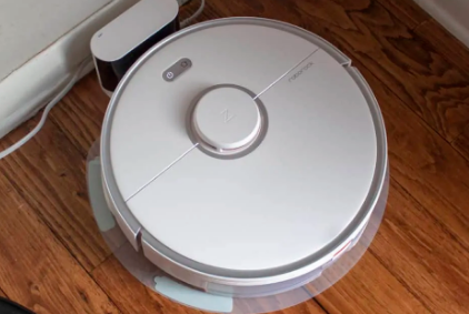

如果您已经使用Roborock一段时间了,那么您可能会体验到激光器和电机无法正常工作。特别是如果有宠物,因为污垢和灰尘(以及其他东西)会进入机器人真空吸尘器顶部的模块并导致其无法正常清洁。可能撞到家具、墙壁等。
幸运的是,有一种方法可以解决这个问题。它主要与Roborock扫地机器人上的LDS电机有关。下面,我们将向您展示如何更换它。这是最简单的方法,因为更换整个激光模块可能非常麻烦且昂贵。如果您的真空吸尘器不在保修阶段,我们只建议这样做。否则,您可以将其发送到Roborock中进行修复。
