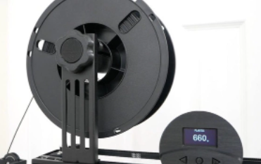

3D打印爱好者对能够监控在线轴上剩下多少3D打印灯丝感兴趣。可能对一个新的Arduino项目感兴趣,该项目使您无需任何额外的软件或应用程序即可轻松准确地查看剩余的灯丝数量。方便的显示器可以连接到您的3D打印机并提供显示并使用刻度来准确计算线轴上剩余的灯丝数量。该项目由Instructables成员InterlinkKnight创建,并已发布供您自己制作。
3D打印灯丝监控器
“这是我的DIY灯丝支架,带有用于我的3D打印机的集成秤,使用arduino、称重传感器和OLED显示器。这与普通秤之间的主要区别在于,该设备可以添加多个配置文件来存储不同的皮重值,这样我们就可以只测量剩余灯丝的重量,不包括空线轴的重量,因为每个品牌的线轴本身具有不同的重量和材料。”
特征:
–它可以测量从10克到9999克的重量。
–有3个按钮(左、回车、右)可用于滚动浏览不同的配置文件和浏览菜单系统。
–您可以使用菜单系统添加、编辑和删除配置文件。它可以存储多达20个配置文件,具有自己的名称和皮重值。每个配置文件的名称最多21个字符。
–您可以使用菜单系统对称重传感器进行全面校准,因此无需以任何方式编辑草图。
–可配置死区,可在显示屏上实时读取。死区有助于忽略3D打印机中灯丝不断拉动/推动的波动,因此我们展示了线轴中剩余实际重量的最真实估计。
–所有设置都存储在EEPROM中,因此在关闭设备电源后会记住所有设置。
–菜单中有一个选项可以让arduino恢复出厂设置以清除EEPROM(用户数据)。
-在主/正常屏幕中自动将标题文本居中,忽略右边的空格。
–添加新配置文件时,它将在当前配置文件之后保存新配置文件,以便可以以可预测的方式安排顺序。要完成这项工作需要付出很多努力,因此即使您可能认为这是理所当然的,但这也不是一个微不足道的功能。
–当开机、更改配置文件或从菜单返回时,它会显示从死区下边缘开始的重量,因此设备已准备好立即测量灯丝重量的减少。
-在菜单上没有超时。是的,没错,这是一个特性。为什么?我讨厌如果几秒钟后没有任何操作就会退出菜单的超时,但我认为这是一个糟糕的设计,它会导致压力和挫败感,因为你觉得你需要仓促行事,但要冒着不得不从头开始的威胁开始。你不会在这里找到类似的东西。
