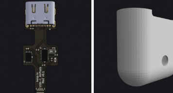

Pillonel的最新成果是AirPods手机壳。视频以给苹果公司的电话开头,苹果代表告诉Pillonel“如果充电端口或电池损坏,更换外壳更经济”。
AirPods电池不难遇到,而且相对便宜。然而,专有的Lightning连接器并不是您可以从网站上购买的东西,因此如果您想更换AirPods外壳的充电端口,您需要找到一个捐赠外壳。在Pillonel的案例中,需要从头开始开发USB-C端口解决方案。
接下来是进入AirPods外壳,这在不破坏外壳的情况下是不可能做到的。为此,Ken设计了一种替换AirPods外壳,可以轻松重新组装,以便将来为电池或连接器提供服务。
Pillonel已将他的设计开源,以便任何想要参与该项目的人都可以这样做。他希望通过向任何人提供这些解决方案,可以翻新更多AirPods保护套并赋予新生命,而不是最终进入垃圾填埋场。
