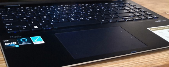

我们最近回顾了以IntelArcA370MGPU和15.6英寸2880x1620分辨率OLED触摸屏着称的华硕ZenbookFlip15Q539ZD。它是首批将英特尔的新独立显卡与此类面板配对的笔记本电脑之一。面板的华硕规格读起来像梦一样,包括0.2毫秒的快速响应时间、550尼特的峰值亮度、120赫兹的刷新率和100%的DCI-P3色彩覆盖率,而大多数其他OLED面板仅限于60赫兹。
